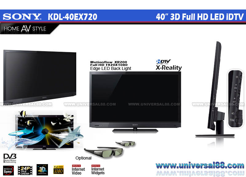

uma das minhas tv, é a Sony Bravia KDL-40EX720 ,
Televisor LED 3D, 102 cm / 40"; Full HD com Edge LED; Sintonizador TDT HD (MPEG-4);
Motionflow XR 200; Internet TV, Video na Internet e Skype(TM)
e quando havia a tv analógica, ainda até há uma semanas, bastava mudar no comando,
através do botão "Digital/Analog", para escolher qual o modo.
No menu da TV, ao fazer a pesquisa, tem opção de escolher entre a sintonia Digital ou Analógica.
Como estou a menos de 5 km de um retransmissor TDT, a imagem é fabulosa...5 Stars :toothy10:​
